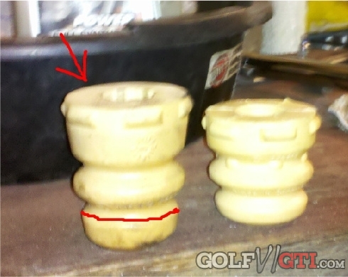

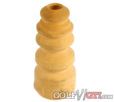

    Serie US-GTI und Votex:
    Serie Golf irgendwas:

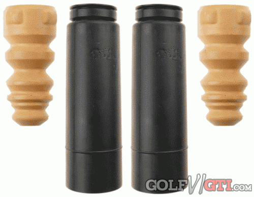

    Sachs Repair Kit:
    anderes Sachs Repair Kit:

  • Ich würde einfach das Sachs Repair Kit ausprobieren.
    Sachs baut eigentlich ordentliche Sachen.
    Interessant sind auch noch die PU-Anschläge von KW (dort 'Elastomere' genannt).
    Allerdings muss man sich dann die passenden Teile aus dem Universalbaukasten raussuchen.

    bieten leider nur einen Repair Satz für die Serie an, d.h. für Sportfahrwerke wie O2 RS (15mm tiefer) an. Verweisen auf H&R, da dieses Problem durch die Tieferlegung entstanden ist. Zum Thema Material ist Ihnen nichts bekannt.

  • Hallo Leute, :)
    habe jetzt komplette gebrauchte rechte und linke Federbeine bekommen vom O2 Bj:
    2010 für sage und schreibe a 35 Euro. :thumbsup:
    Bei Betrachtung der Teile ist mir aufgefallen das diese "Bröckelteile" durch
    eine Art Silikonmischung modifiziert wurden. 8)
    Es geschehen noch Wunder. :D
    Wechsel war sehr schnell erledigt. 4 Neue Befestigungsschrauben und den
    richtigen Anzugsmoment. Das war es.
    So hab ich mir das ganze zerlegen gespart und zudem neue Stoßdämpfer. ;)
