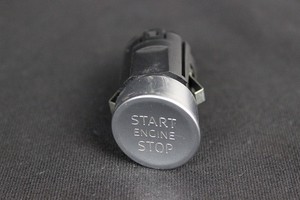

also Startknopf gegen den silbernen vom A3 tauschen geht nicht, da dieser schräg ist:
Skoda:
Audi:
der Schalter vom A3 ist für die Mittelkonsole gedacht, darum auch abgeschrägt, die Frage ist also ob es nach was aussieht.

Musste mal den Schaltsack abziehen, da sieht man ob Platz ist, wie macht man aber den Start Knopf fest?
Ja vom Audi A3 sollte auch funktionieren.
Der Knopf lässt sich beliebig umsetzen, nur wie willst die Mittelkonsole dafür vorbereiten?

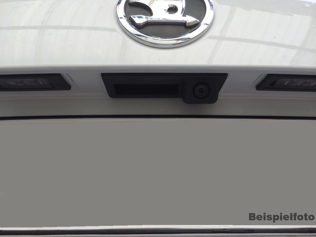

selbst wenn ich ihn abmahne, bekomme ich ein paar Kröten und den Anwalt freut es am meisten. Da hat niemand ausser der Anwalt gewonnen, ich benutze auch ab und zu ein Bild und schreibe nicht immer den Eigentümer dazu. Ich denke mir meinen Teil, man sieht ja die Bilder, wenn man Rückfahrkamera und Octavia III in Google eingibt, das ehrt mich ein bissl und ich lass es einfach dabei sein.
Alle Bilder nachträglich ?? Och nöö, naja abmahnen, das ist net mein Stil, finds ja irgendwie lustig was die alle mit dem Bild haben.
Aber das hier ist schon dreist:
Cool, wieder ein Händler, der unerlaubt mein Bild benutzt hat
also ja, du kannst das eine Kabel an den Heckscheibenwischer anschliessen, ab Werk wird das Kabel am Bordnetzsteuergerät angeschlossen um so das Schaltplus an die Kamera zu geben, sobald der Rückwärtsgang eingelegt wird.
An die Kamera kommt Klemme 31 (Masse) Klemme 30 (Dauerplus) sowie Klemme 15 (Zündungplus)
Ja die Kamera kannst du verwenden.
