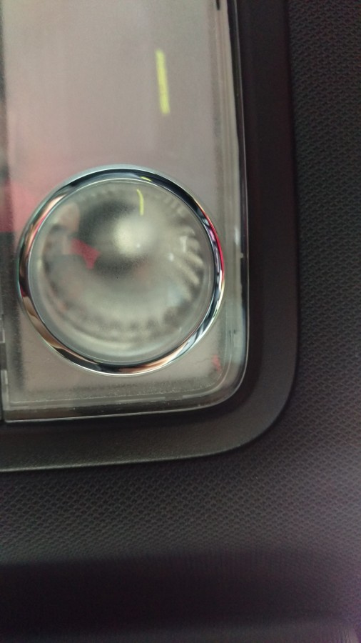

@AndyT20 Nein, bei Zündung aus leuchtet nichts nach, auch nicht wenn das Auto abgeschlossen ist.
Beiträge von FK83
@pluto2000 Also das Nachleuchten tritt bei mir nur auf, wenn ich den Motor abstelle und die Tür noch zu ist. Im laufendem Betrieb leuchten die LED's nicht nach, weshalb ich das auch nicht als störend empfinde. Und wie Wurmi schon schrieb, gibts da auch keine andere Möglichkeit.

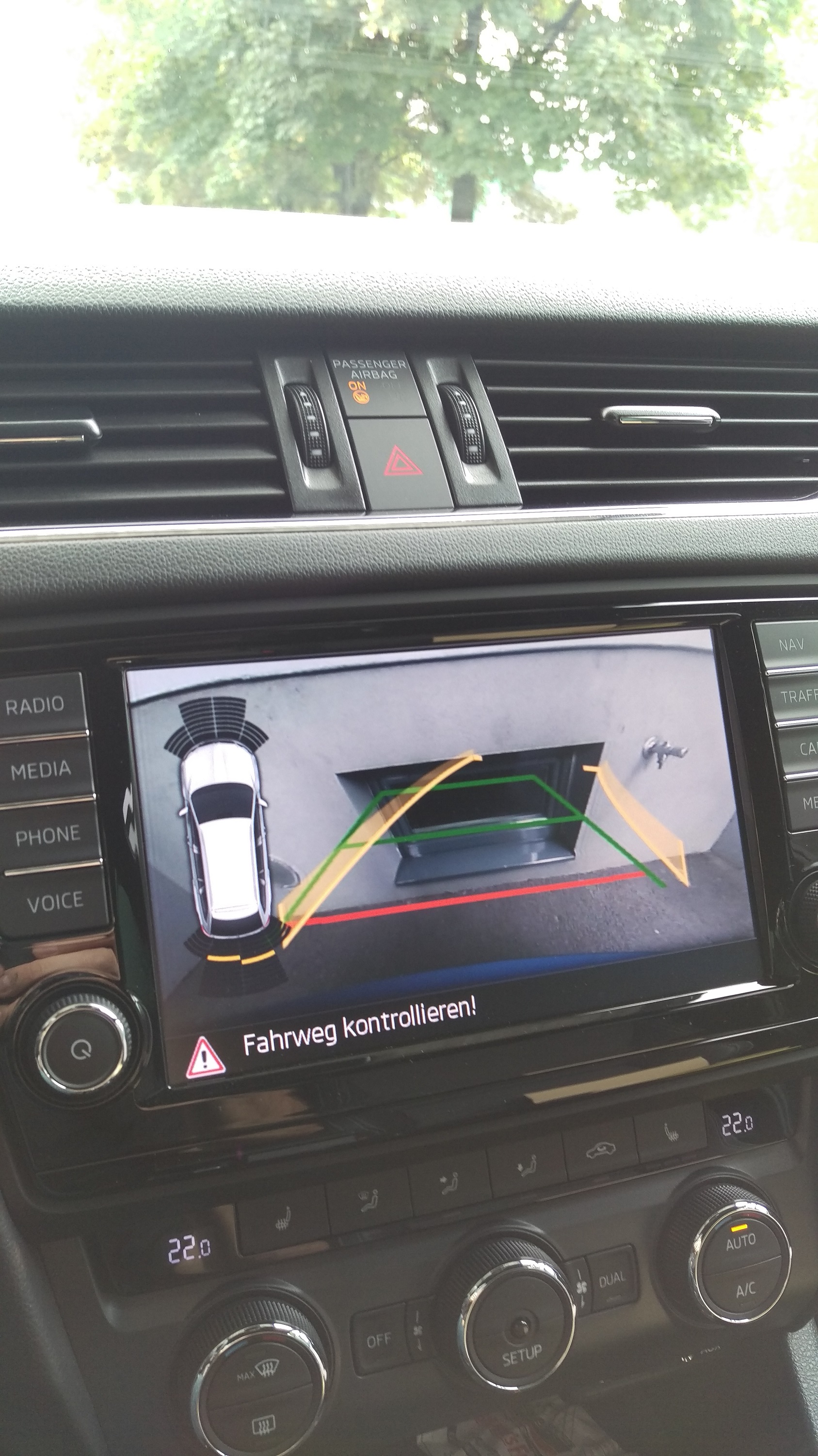

Dank @Trust2k ist nun auch bei mir die Rückfahrkamera mit den beweglichen Linien verbaut.
Danke nochmal an Stefan für die Hilfestellungen und Ratschläge bei dem doch nicht ganz einwandfreien Einbau meinerseits!
Lag nicht an dem Material, sondern an dem Ausführendem!
Kann also jedem nur das Kit von Stefan empfehlen, alles dabei was man braucht, und wenn es Probleme gibt, hilft er sofort per Telefon. Großes Lob nochmal an dich.

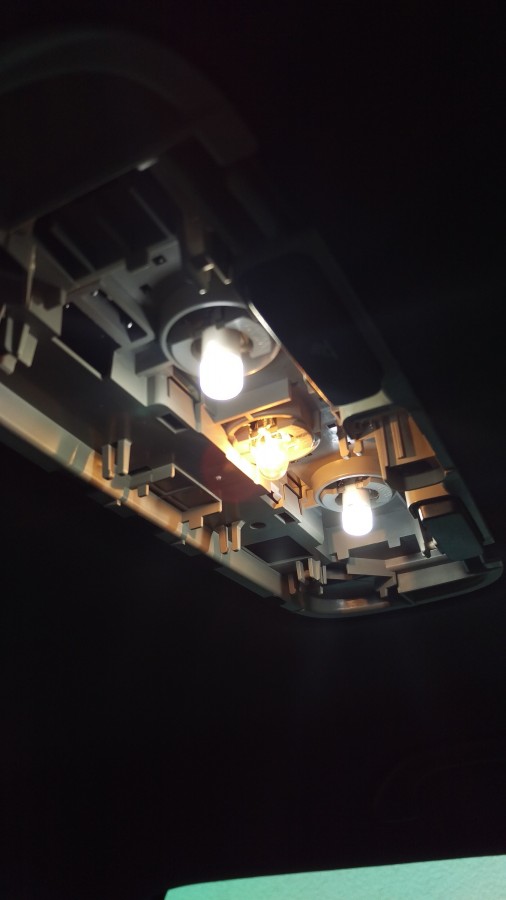

Codiert muss im Innenraum nichts werden, nur die Lampen für die Rückstrahler in den Türen werden überwacht.Und hier noch Bilder von @emmA3
Berliner Weiße (mit Schuss) -
Gestern habe ich auch auf LED'S gewechselt, es wurden die Philips X-tremeVision LED mit 6000K verbaut. Die Fußraumbeleuchtung ist die vom Golf bzw. Superb.
Ich wollte hauptsächlich die Lichtfarbe verändern, aber es sollte nicht zu hell werden, brauche kein Flutlicht im Auto.
Hauptgrund das ich nicht die Hypercolor gewählt habe, war erstens das die Philips nur 50 Lumen haben (Hyperclor 90) und das die LED's von Innen nicht als solche zu erkennen sind.
Helligkeit ist trotzdem mehr als gegeben, aber seht selbst.

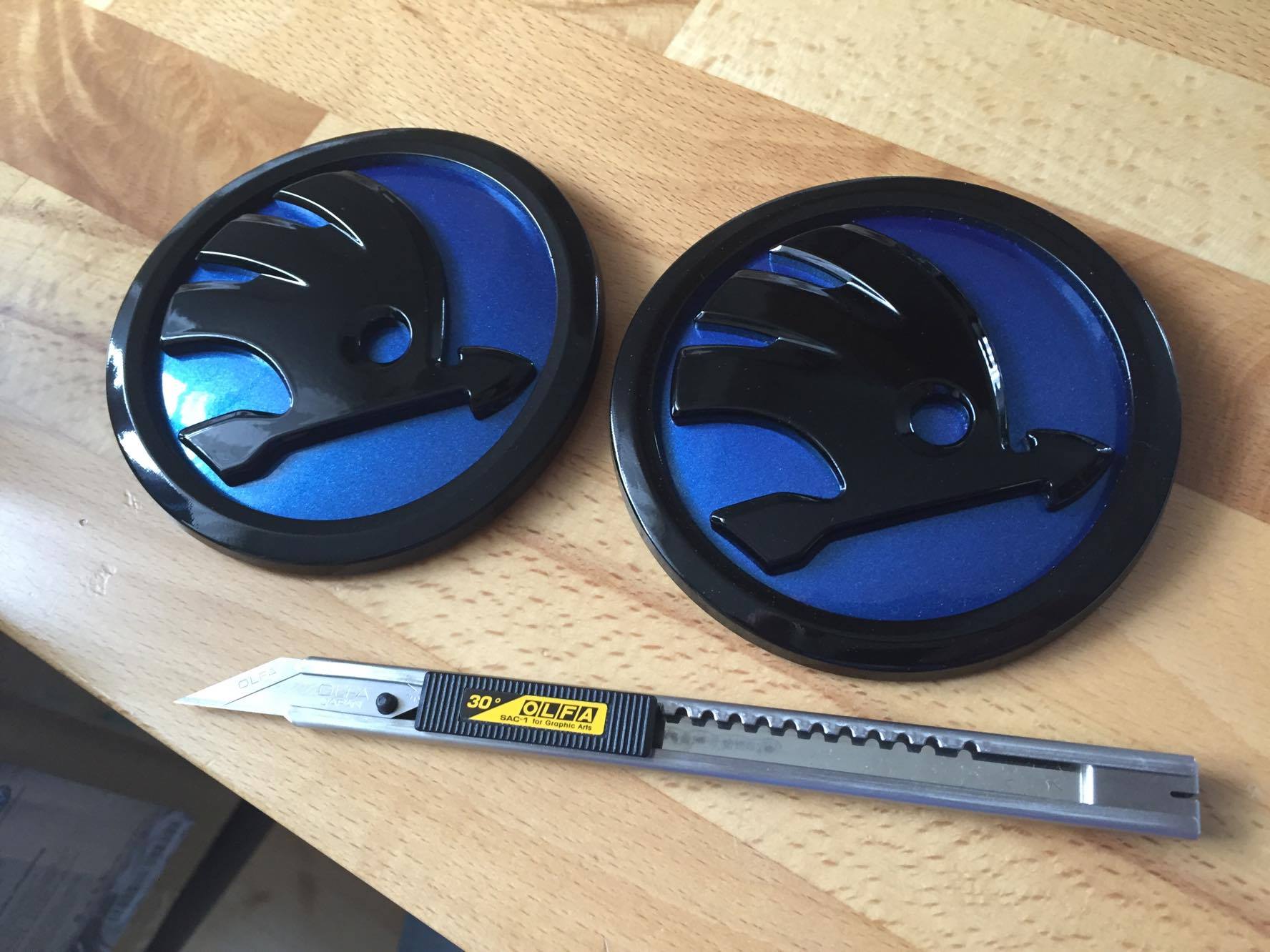

@MTK858
Hast du deine Embleme bereits montiert? Denn ich habe mir die 6V0 853 621 A FOD gekauft, und auch einmal die 3V0 853 621 A FOD. Die mit der 3 am Anfang sind aber die falschen, die sind wesentlich kleiner. Bei meinem waren definitiv 2 Stück 6V0 853 621 A FOD verbaut, das sind die mit der schwarz glänzende Grundplatte. -
@Oli vRS
Kannst du dann bitte ein Foto posten von dem neuen, mich würde interessieren was am Material neu sein soll und ob ich auch bereits den neuen erhalten habe. Danke dir!
Meinen Rieger Diffusor habe ich letze Woche bestellt weil ich nicht mehr warten wollte auf den angeblichen neuen aus anderem Material. Wer weiß schon ob und wann der wirklich kommt. Auf der AB wurde auch nur vermerkt das dieser nicht für leistungsgesteigerte Modelle benutzt werden darf.

@gue gern geschehen. Ich wollte nur die Händler Aufkleber weg haben und das war der einzige Halter in schwarz glänzend den ich finden konnte. Und nur zur Info, vorne habe ich den gebogenen, und hinten den geraden Halter.
Grad mal zur Info, beim aktuellen Modell wird das Emblem 6V0 853 621 A FOD benötigt. Dabei handelt es sich um das Emblem mit der schwarz glänzenden Grundplatte.
Die Variante 3V0 853 621 A FOD (Zeichen vorn) = FAB 2015 >> / RAP 2013>> hat einen wesentlich kleineren Durchmesser und passt nicht auf den Octavia.
