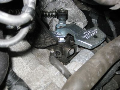

Habe die Schaltwegverkürzung schon verbaut.Es ist ein echt spürbar kürzerer Schaltweg und macht riesig Spass.
Kosten in Deutschland für den Schalthenbel 20,-€
Der Einbau dauert ca.30min beim TDI.
Hier gibt es auch eine Einbauanleitung aus dem Freundesforum in Germany:027:
Die erste Anleitung ist für den RS-TDI:
http://skodatreff.de/wbb2skoda/%7Dthema640.htm
Und die zweite Anleitung ist für den RS TFSI:
http://skodatreff.de/wbb2skoda/%7Dthema632.htm

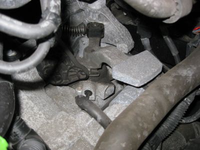

Ich habs eingebaut.
Schaltwege von 1-2, 3-4, 5-6 sind statt 12.5cm jetzt 10cm geworden. Handhabung gleich, nichts knochiger, schwerer oder schwieriger. Einfach schalten wie vorher nur mit kurzerem wegen.
Man kann jetzt etwas besser aus dem handgelenk raus schalten. Ist keinen riesen sprung, merkbar ist es aber schon.
Noch was. Für den RS-TDI habe ich nur den schalthebel gebraucht. Seilzugarretierung und sicherungsclips sind die alten.
(seilzugarretierung braucht man nur, wenn der alte schalthebel einen anderen befestigungspin für den seilzug hat (ist soweit ich weis beim FSI, nicht TFSI, so))
