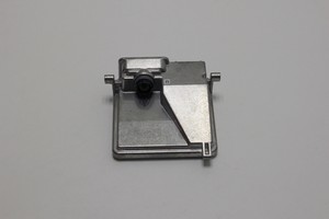

Meine Recherche hierzu kommt zu folgendem Ergebnis:
Frontkamera für Fahrerassistenzsysteme (Skoda Superb)
3Q0 980 653 B bis 25.05.2015 (414€)
3Q0 980 654 25.05.2015-07.09.2015 (414€)
3Q0 980 654 D ab 07.09.2015 (449€)
Steuergerät mit Kamera für Verkehrszeichenerkennung, dynamisches Fernlicht, Fernlichtassistenten und Spurhalteassisten (Skoda Octavia)
5Q0 980 653 C Z00 bis 18.02.2013 (832€) Entfallen am 01.09.2014
5Q0 980 653 E Z00 18.02.2013 - 27.01.2014 (nV) Entfallen am 01.09.2014
5Q0 980 653 F Z00 27.01.2014 - 25.05.2015 (609€) Entfallen am 01.09.2015
5Q0 980 653 G Z00 ab 25.05.2015 (609€)
Fragen hierzu:
- Würde sich diese Funktion durch ein einfaches Steuergeräteupdate auch im Octavia implementieren lassen?
- Könnte man die Einheit aus dem Superb auch im Octavia verbauen?
- Woher kommt die Preisdifferenz der Sensoren. Hat der Superb ausgelagerte Umfänge, oder ist das der Fahrzeugklasse geschuldet?
