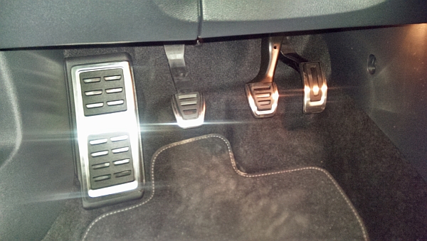

2. GTI-Fußstütze wurde eingebaut:
Mit den Anleitungen im Forum hat es sehr gut funktioniert - etwas Kraftaufwand ist schon nötig für den Ein- und Ausbau

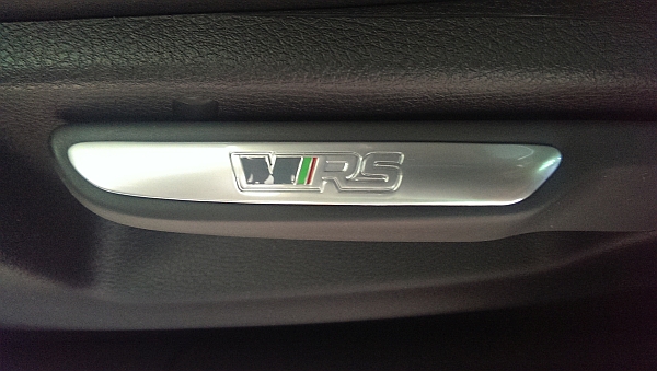

3. Sitzverstellungshebel verschönert mit Aufkleber von Superskoda
Finde das sieht nun sehr stimmig aus - mit dem farbigen Logo am Lenkrad und Schalthebel

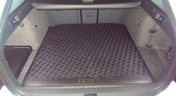

4. Kofferraummatte von Skoda:
Zum Schutz vor Schmutz

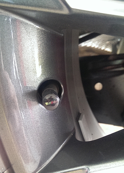

5. Ventilkappentausch
Die Kunststoffdinger getauscht gegen schwarze Metallkappen mit vRS-Logo
