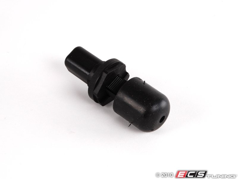

    ich meine "VR170" hat das wort "anschlagpuffer" auch schon mal verwendet...! kann mir aber in verbindung mit den heckklappendämpfer nichts drunter vorstellen, wie sehen denn die teile aus?....hat mal jemand nen bild, oder ne beschreibung, eventuell ne teilenummer und nen preis wären auch interessant, da die heckklppe schon ganz schön oben wackelt, find ich..... :worry2:
  • Du verwechselst da was bzw ich hab mich falsch ausgedrückt...
    Beim Scirooco sind Puffer verbaut, die einstellbar sind...Die sitzen am Ende der Heckklappe wo sie mit der Stoßstange abschließt...Diese sind beim Scirocco dazu da, die Heckklappe ein bisschen nach oben zu drücken,wenn man die Heckklappe per FFB öffnet, um damit den Todpunkt zu überwinden,damit die Dämpfer von alleine greifen...Weil ab einem gewissen Punkt arbeitet ja der Dämpfer selbst und der muss halt vorher erst überwunden werden...
    Hier sitzen die rot markiert
    So sieht der Puffer aus
    Meine Idee war ja ursprünglich erst stärkere Dämpfer von einem Saab in Kombination mit den Puffern zu verbauen und zu gucken, ob das funzt...Aber dann kam "dubar99" mit den hier im Thread besprochenen Dämpfern...
